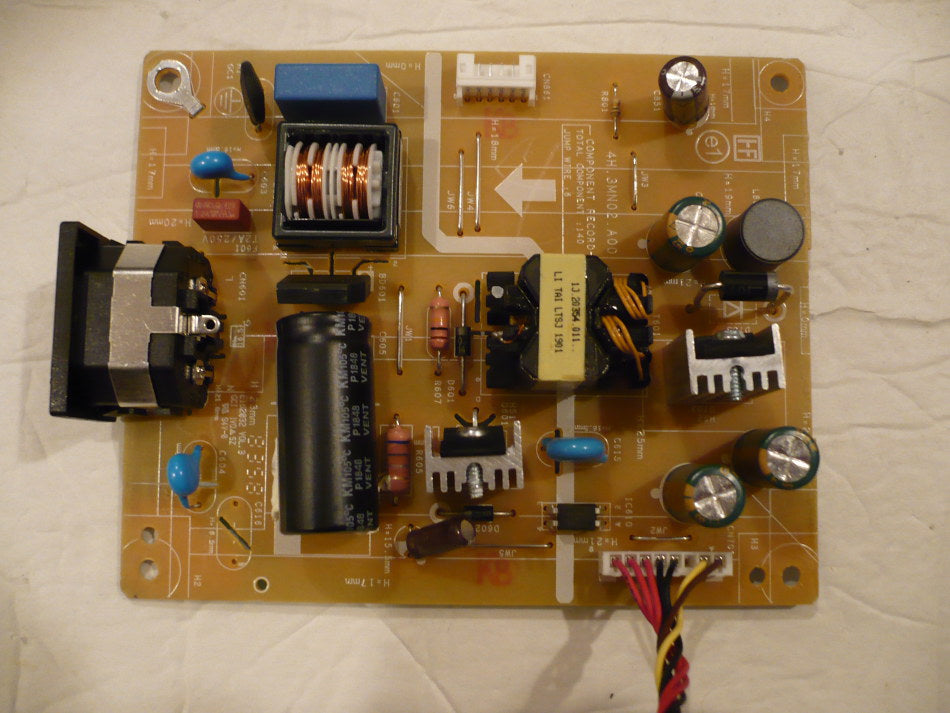

    Αυτη την φορά έχω μια οθόνη Monitor της HP e243i.
    Στην συγκεκριμένη έχω μόνο backlight φωτισμό. Δεν έχω καθόλου είκονα.
    Με τι θα μπορούσα να ξεκινήσω να μετράω?
    Τ con ή panel board?
    Στο πάνελ board μετράω VCC 5v.
    To tcon board ειναι το 4H.3MN01.A01
    δεν βρισκω Manual Πουθενα.
    Το Panel board ειναι αυτο της φωτογραφίας
    Παραθέτω και κάποιες φωτογραφίες μήπως μπορέστε να με βοήθησετε!
    Ευχαριστώ εκ των προτέρων.

    Δηλαδή φίλε Θάνο,
    δεν βλέπεις εικόνα ούτε σε σύνδεση VGA (σύνδεση με PC / LAPTOP) ούτε στον HDMI connector, αλλά έχεις
    μόνον οπίσθιο φωτισμό δηλ. φωτίζει η οθόνη σου;
    Menu μπορείς να λάβεις από τα buttons στο Front panel OSD ή ούτε σ΄ αυτή τη περίπτωση λαμβάνεις εικόνα.
    Πιθανό πρόβλημα στο scaller IC ή στον processor.
    Ανέφερε αν θέλεις τον τύπο της Main Board, (βρίσκεται στ΄ επάνω ή το κάτω τμήμα της πλακέτας).
    Πιθανότητα και να χρειάζεται αναβ/ση λογισμικού.

    Καλημέρα Δημήτρη,
    Ο τυπος της πλακέτας tcon board ειναι το 4H.3MN01.A01, είναι το μπλε στις συνημμενες φωτογραφίες.
    Δεν έχω εικόνα από τίποτα, ούτε από VGA,HDMI,DP, αλλά ούτε από τα πλήκτρα του μένου.
    Δεν γνωρίζω πως μπορεί να γίνει αναβάθμιση λογισμικου.
    Ευχαριστω για την άμεση απαντηση

    Θάνο,
    εγώ ανέφερα ν΄ αναφέρεις τον τύπο της Main Board (φέρει όλους τους connectors και τ΄ IC΄s
    του microprocessor & του scaller) όπως και τον τύπο του παλμοτροφ/κού (PSU).
    Η αναβ/ση λογ/κού γίνεται με programmer στην αποκολλημένη spi flash memory.

    Καλησπέρα σας,
    Το main board είναι το: 4h.3mn02.a00
    Τελικά δεν έχω backlight, ανάβουν μόνο τα LED της οθόνης συνεπώς η οθόνη φωτίζει μάυρη.

    Καλημέρα Mike,
    Ναι το tcon είναι το 4H.3MN01.A01
    Και το psu main board ειναι το 4h.3mn02.a00
    Εχεις ξανασχολήθει; Να μην μπλεξω?
    Εχω βρει το tcon 33ε στο aliexpress, αλλα φοβάμαι μην ειναι το panel board.
