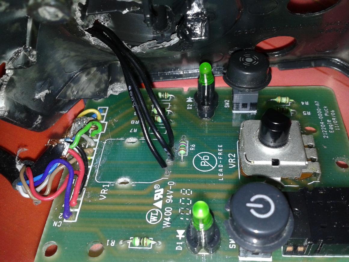

    γεια χαρα σε ολους!! μπαινω αμεσως στο θεμα!! τα ηχεια μου ειναι τα logitech 5.1 540 και εδω και αρκετο καιρο ειχα θεμα με το ποτενσιομετρο της εντασης των ηχειων! ενω ακουγα μουσικη η ενταση εκανε τρελα, μια ηταν τερμα μια χαμηλωνε... πηρα σπρει ποτενσιομετρου το ψεκασα και για ενα διαστημα ολα οκ!! το εκαν και αλλες φορες μεχρι που ηρθε η στιγμη και δεν γινοταν τπτ! αποφασισα να το βγαλω και να τοποθετησω ενα καινουργιο! το ποτενσιομετρο απο κατω ειχε το κωδικο B503 το εψαξα και ειδα οτι ειναι 50Κ (αν δεν κανω λαθος). οποτε αγορασα το καινουργιο και το τοποθετησα! τωρα τα ηχεια δουλευουν αλλα το ποτενσιομετρο στην μεγαλυτερη διαδρομη του ειναι νεκρο , δεν βγαζουν καθολου ηχο τα ηχεια, και ξαφνικα στο τελος βγαινει ολη η ενταση. επισης να πω οτι το καινουργιο ποτενσιομετρο επειδη ειναι λιγο πιο μεγαλο απο το παλιο λογο του οτι δεν βρηκα το ιδιο ακριβως και επειδη δεν χωροσε μεσα στο control panel το εχω κολλησει βαζοντας καλωδια για προεκταση στα 3 ακρα του που συνδεεται με την πλακετα! εναι περιπου 5-6 εκατοστα.. παιζει ρολο αυτο η το ποτενσιομετρο δεν ειναι το σωστο?? οποιος μπορει να με βοηθησει γιατι ειναι κριμα να αχριστευτουν σχετικα καινουργια ηχεια!! περιμενω τις απαντησεις σας!! σας ευχαριστω πολυ εκ των προτερων!!

    η προέκταση δεν εχει να κάνει , μήπως το παλιο ποτ/τρο εχει 4 ακροδέκτες , βάλε και μια φώτο .

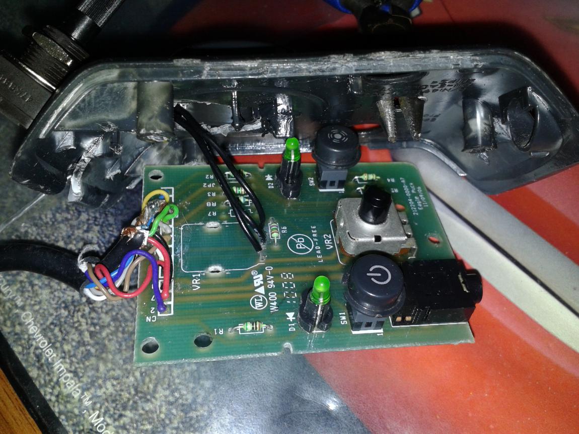

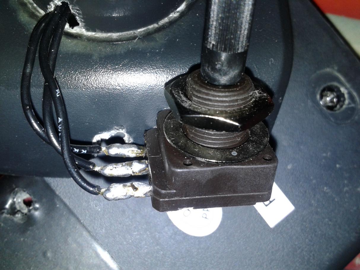

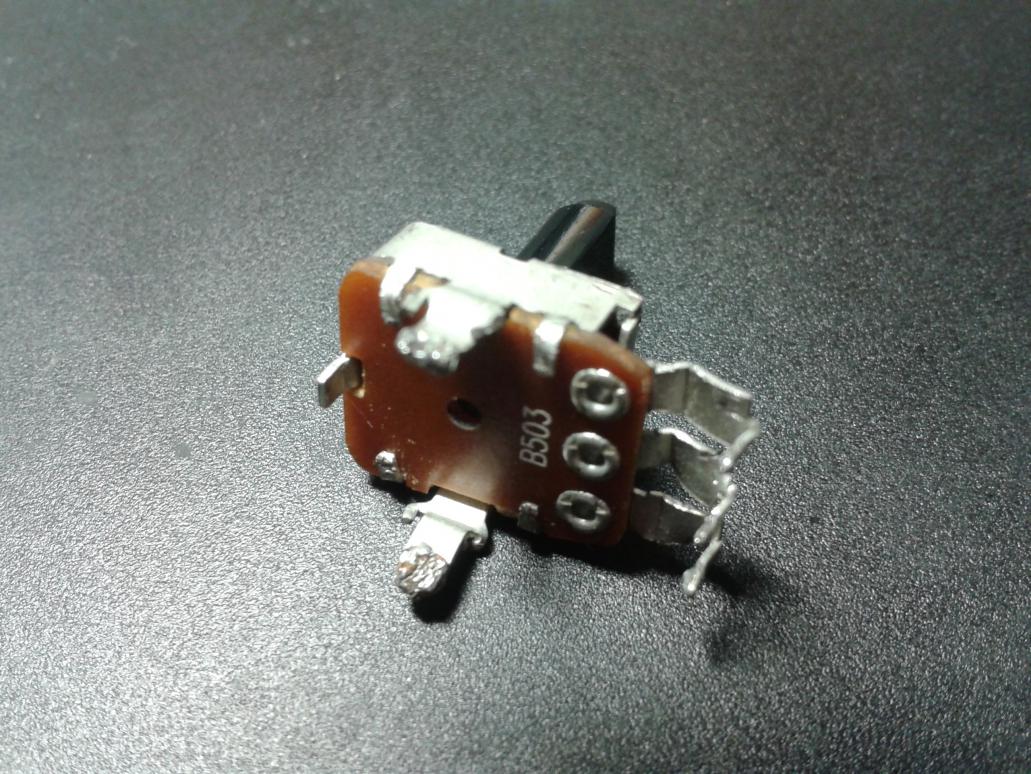

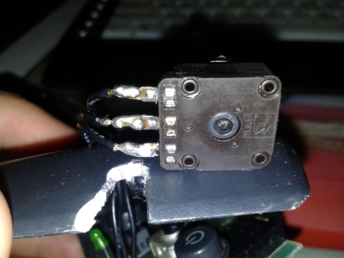

    Συνημμένο Αρχείο 36476 Συνημμένο Αρχείο 36477 Συνημμένο Αρχείο 36478 Συνημμένο Αρχείο 36479 Συνημμένο Αρχείο 36480
    Αυτα ειναι τα ποτενσιομετρα, εβγαλα φωτο και την κολληση με τα καλωδια πανω στην πλακετα! Ελπιζω να βοηθησουν οπως τις εχω τραβηξει! Αν εχω κολλησει αναποδα το ποτενσιομετρο δεν ειναι κατι που θα το καταλαβαινα κατα την λειτουργια τους..? Επισης στην σημερινη δοκιμη τα ηχεια εκαναν κατι σαν χιονια-παρασιτα και οταν δοκιμαζα να γυρισω το ποτενσιομετρο εστω και χιλιοστα η ενταση γινοταν σχεδον τερμα η χαμηλωνε αντιστοιχα. Δεν ξερω αν βοηθαω με αυτο η μπερδευω τα πραγματα! Και κατι ακομα να ρωτησω, μπορω να καταλαβω με καποιο τροπο τι ποτενσιομετρο εχω, αν ειναι γραμμικο η λογαριθμικο?? Η τι ποτενσιομετρο ηταν το παλιο? Τελος (ελπιζω να μην εχω γινει κουραστηκος) μου προτεινεις να παρω ενα γραμμικο ποτενσιομετρο η να βαλω μια αντισταση??

    Γραμμικο 50ΚΩ ...

    Στην πρωτη φωτο ειναι το παλιο μου και στις υπολοιπες ειναι το καινουργιο οπως φανταζομαι καταλαβατε.. Οποτε πρεπει να αγορασω γραμμικο. θα κανω την αγορα λοιπον και θα το εγχειρησω παλι και θα σας πω τα αποτελεσματα σε μερικες μερες! Ευχαριστω πολυ και παλι!
