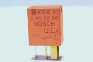

    Στο αμάξι μου toyota avensis παρουσιάστηκε ένα πρόβλημα υπερθέρμανσης λόγω του ρελέ που ενεργοποιεί το βιντιλαντέρ όταν πιάσει θερμοκρασία το αυτοκίνητο ή και παράλληλα να δίνει υψηλές στροφές όταν ανοίγουμε το A/C για να μπορέσει να απαγάγει τις θερμοκρασίες μέσω του ψηγείου του A/C για να δημιουργήσει ψύξη.
    Μετά απο κόπο, καθώς δεν υπήρχε, βρήκα ένα παρεμφερές ρελέ που ο ηλεκτρολόγος μου είπε οτι κάνει και όντως το αυτοκίνητο δείχνει να λειτουργεί σωστά.Ο μηχανικός μου όμως είπε να προσέξω διότι υπάρχει περίπτωση ναι μεν να είναι το ίδιο ρελέ αλλά να δημιουργεί άλλα προβλήματα π.χ στην ECU ΚΑΘΩΣ ΤΟ ΕΝΑ ΡΕΛΕ ΔΕΙΧΝΕΙ ΝΑ ΕΧΕΙ ΑΝΤΙΣΤΑΣΗ ΚΑΙ ΤΟ ΑΛΛΟ ΔΙΟΔΟ...
    Οι επαφές όπως τις είδα είναι ίδιες όπως και το κύκλωμα...αλλά αν μπορεί κάποιος φίλος να με διαφωτίσει εάν υπάρχει κατι που μπορεί να δημιουργήσει θέμα με δίοδο αντι για αντίσταση , θα ήμουν ευγνώμων.
    Το ΑΡΧΙΚΟ ρελέ της Bosch με το ΣΧΕΔΙΟ, που βλέπετε στην εικόνα http://i.ebayimg.com/00/s/MTA2NlgxNj...VOPiJ/$_35.JPG,

    Εγώ πιστεύω ότι στο αρχικό ρελέ δεν είναι αντίσταση αυτό αλλά δίοδος και όλοι γνωρίζουμε την χρησιμότητα μίας διόδου στο πηνίο του ρελέ. Βέβαια μπορείς με ένα πολύμετρο να μετρήσεις και να βγάλεις καλύτερα συμπεράσματα ακόμα καλύτερα αν διαθέτεις παλμογράφο με component tester και τέλος πιο απλά αν άνοιγες το κέλυφος του ρελέ να το δεις με τα μάτια σου ή να μας το βγάλεις φωτογραφία. Δεν μπορώ να καταλάβω το νόημα της αντίστασης αλλά ένα να ξέρεις .....οι κατασκευαστές των αυτοκινήτων εφόσων όλα αυτά τα ρελέ τα ενεργοποιούν μέσω εγκεφάλου άνετα μπορεί να διαβάζουν κάποια αντίσταση όπως αυτή που υποθέτουμε ότι υπάρχει στον παλιό ρελέ και να σου βγάλει αργότερα κάποια ένδειξη βλάβης αν δεν την δει πάνω στο ρελέ. Γι αυτό νομίζω ότι αφού έχεις στο χέρι σου τον παλιό ρελέ ξεκαθάρισε να ξέρεις τι έχει μέσα.

    Το άνοιξα μιας και είναι άχρηστο πλέον και έχει μια αντίσταση.Check engine δεν άναψεΤο ρελέ όταν το δοκιμάσαμε σε μπαταρία 12 /100Αμ δούλευε. Στο αυτοκίνητο εάν του έριχνες μια απαλή ενεργοποιούταν και έδινε ρεύμα στο βιντιλαντέρ το οποίο έδειχνε έτσι απλά το πρόβλημα του ρελέ.Με το νέο ρελέ όλα δείχνουν να δουλεύουν σωστά.Δουλεύουν όμως ή θα δημιουργήσει πρόβλημα σε κάτι άλλο λόγω της διόδου;
    Επειδή έχω δει τα πιο απίθανα πράγματα ειδικά σε toyota που θα τρέλεναν και τον πιο γνωστικό εγώ θα έβγαζα την δίοδο και θα έβαζα την αντίσταση από τον παλιό ρελέ. Ολα αυτά θα τα έκανα για να μην περιμένω να δω αν θα γίνει κάτι κακό με την δίοδο. Απλά τελείως απλά.Εχεις την αντίσταση οπότε απλά βάλτην στον καινούριο ρελέ και είσαι σίγουρος .Υπάρχει λόγος που έβαλε ο κατασκευαστής αντίσταση κι όχι δίοδο.Μέτρα αντίσταση είναι 691Ωμ???

    Η αντίσταση είναι 681Ω. Το άλλο ρελέ είναι κολλημένο το καπάκι στην βάση και δεν ανοίγει εύκολα αλλά θα το δώ.

    Με μία φαλτσέτα ξυράφι όχι μέσα στη χούφτα σου αλλά κόντρα πάνω σε ξύλινη επιφάνεια χαράζεις κι από τις τέσσερις πλευρές τον ρελέ,είναι συνήθης πρακτική για οπτικό έλεγχο,με προσοχή θα τον ανοίξεις. Θα σου στείλω ένα προσωπικό μήνυμα για να σου πω τα τρελά της Toyota και τι σημαίνει αντίσταση σε σημείο που δεν θα έπρεπε να υπάρχει και την συμπεριφορά της.

    Εντάξει, μια αντίσταση παράλληλα στο πηνίο του ρελέ μπορεί να μπει για να περιορίζει τις υπερτάσεις κατά την παύση τροφοδότησής του. Φυσικά μια δίοδος εκεί έχει ασύγκριτα καλύτερα αποτελέσματα, όμως με αυτήν πρέπει να προσεχθεί το πώς θα συνδεθεί η πολικότητα στο πηνίο του ρελέ (+/-).
    Φίλε μου μην ανοίξεις το καινούριο ρελέ αλλά μέτρα με ένα πολύμετρο τί αντίσταση δείχνει το πηνίο του.

    Φίλιππε πρόλαβε και το έβαλε πάνω στο αυτοκίνητό του και ήταν τυχερός όσον αφορά την πολικότητα της διόδου ήταν σωστή και δούλεψε ο καινούριος ρελές.
