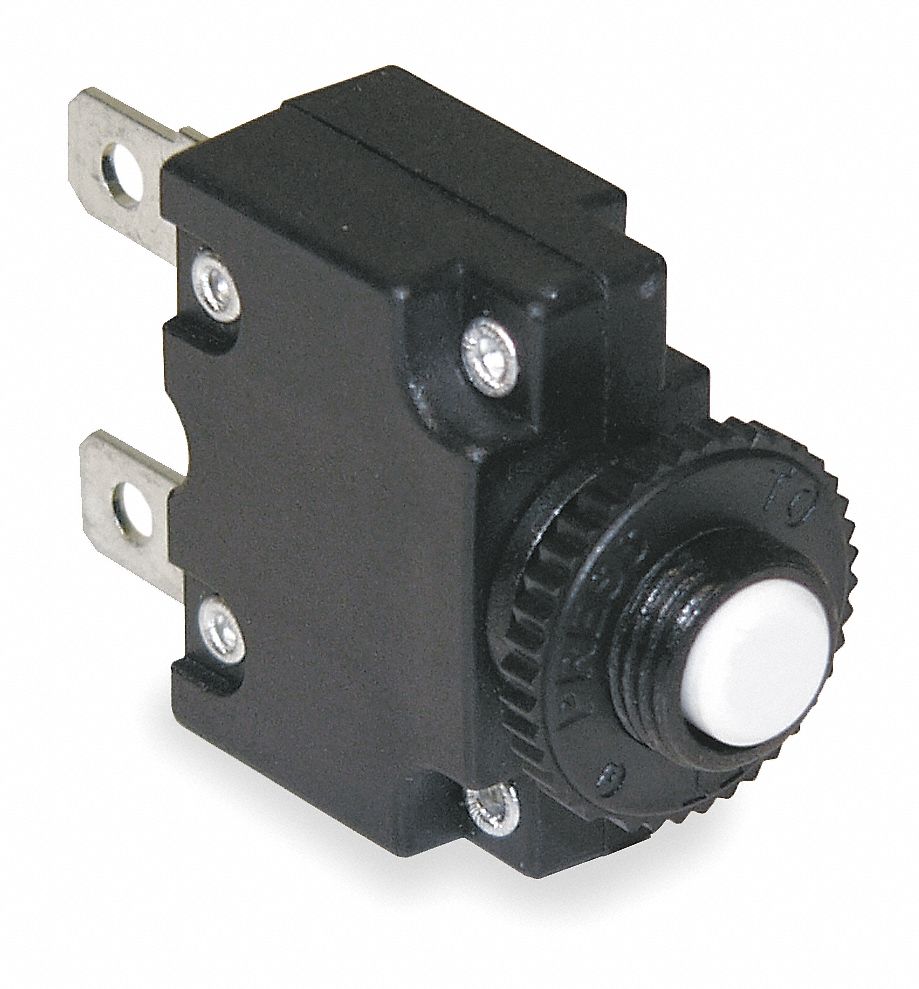

    Εχω ενα παλιο mustek 637 plus το οποιο δεν αναβει καν. Σκεφτηκα οτι ειναι ασφαλεια αλλα οπως θα δειτε και στην φωτο
    δεν εχει τις κλασσικες τις γυαλινες. Εχει στα πλαγια κατι σαν κουμπι , που το πατας αλλα δεν κανει τιποτα. ειναι σαν ρεσετ.
    Μεσα εχει 2 ασφαλεις που μοιαζουν με αυτοκινητου αλλα δεν βγαινουν απο την πλακετα (2 πρασινες)
    Τι μπορει να φταιει? Η μπαταρια του ειναι μαλλον νεκρη αλλα δεν επρεπε εστω να αναβει?

    αλλαξε αυτο με το κουμπακι!! αν δεν βρεις, βαλε θηκη ασφαλειας με ασφαλεια στα Α που ειναι το προηγουμενο.

    Αυτη με το κουμπακι πως την αλλαζουν. Δεν εχει βιδες για να ανοιξω το κουτακι να βρω την ασφαλεια. Ειναι ετσι https://static.grainger.com/rp/s/is/..._AS01?$mdmain$
    Πρεπει να την ξεκολησω με κολλητηρι και να παω να ζητησω μια τετοια?

    Λογικά θα βγάλεις το πλαστικό παξιμάδι μπροστά από την πρόσοψη του μπουτόν.
    Για τις 2 πράσινες ασφάλειες , επάνω από αυτές έχει κάποιες τρύπες μπορείς να τις μετρήσεις από εκεί.

    Αυτο απο όσο γνωρίζω είναι θερμική ασφάλεια. Αν ξεπεραστεί η επιτρεπόμενη ένταση (7Α) τότε το πυράκι πετάγεται έξω και σταματάει να άγει. πατώντας μέσα επανέρχεται. Μπόρεις να την τσεκάρεις με το πολύμετρο στο buzzer.
    Το παξιμαδι ειναι μονο για να την κραταει πανω στο κουτι
    Παράθεση Αρχικό μήνυμα από Vazaki Εμφάνιση μηνυμάτων
    οταν το παταω μεσα δεν κανει τιποτα παντως.σαν να ειναι ενας σπασμενος διακοπτης.

    καλησπερα ,για αυτο υπαρχει το μπαζερ του πολυμετρου https://static.grainger.com/rp/s/is/..._AS01?$mdmain$
    αλλα ετσι οπως μας το περιγραφεις ειναι ενταξει. μερικα yps οχι ολα παιρνουν χωρις μπαταρια μπρως οπως 2 mge που εχω αμα τους βγαλεις την μπαταρια δεν δουλευουν με τιποτα.

    Και με την μπαταρια δεν παιρνει μπρος. Με πολυμετρο πως το μετραω??
    Εχω αυτο εδω http://www.amazon.com/Cen-Tech-7-Fun.../dp/B0029Q1OKS
