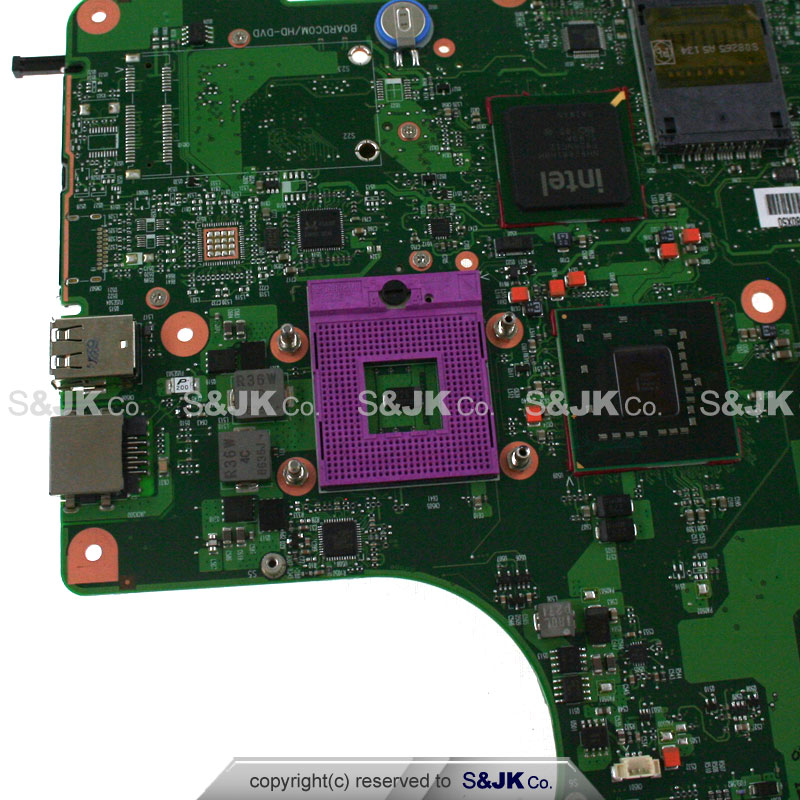

    Σε αυτη τη φωτο http://imgs.inkfrog.com/pix/sjk_co/V000138230-3.jpg ποιο ειναι το SB και ποιο το NH82801?

    Δεξιά του processor slot είναι το North, και πάνω το south
