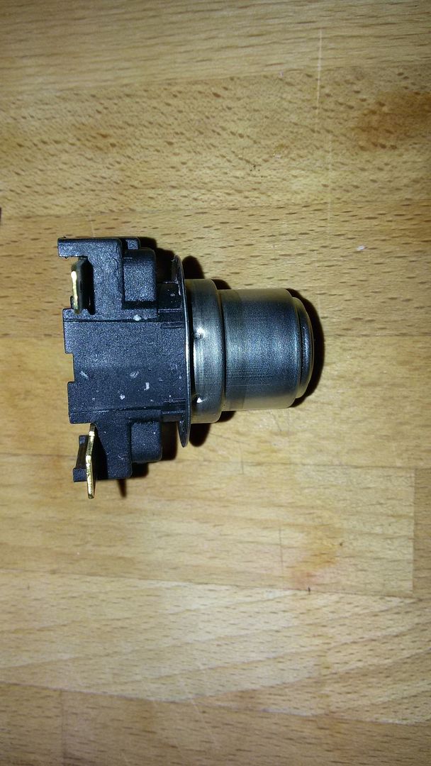

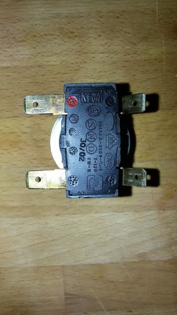

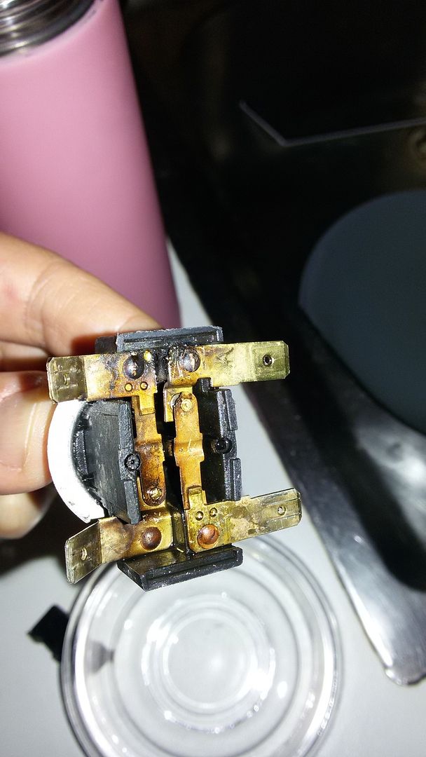

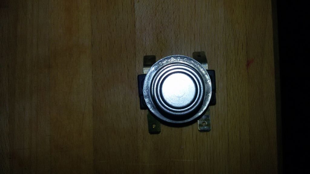

    Καλησπέρα και χρονια πολλα σε ολους, πρωτη δημοσίευση μου εδω και αφου εχω διαβάσει αναλυτικά ολα τα σχετικα θέματα με το πρόβλημα που εχει το ανω 10 ετων πλυντήριο πιατων Siemens SK25200/02. Το πρόβλημα που εχει ειναι η φτερωτή που φερνει απειροελάχιστο νερο και δεν γυρναει. Την εβγαλα της εδωσα απευθείας νερο και βγαίνει κανονικα απο τις τρύπες που εχει. Το παγούρι δεξια στην αρχη γεμιζει. Ηρθε το ειδε τεχνικός και ειπε πως εχει καει το μοτερ της αντλιας εισαγωγής νερου. Το έλυσα ομως και το εβαλα να δουλέψει και το μοτερ που εχει απο την αριστερή μερια φαίνεται και ακούγεται να γυρναει. Παραθετω και μερικές φωτογραφίες μηπως και ειναι εμφανές καποιο πρόβλημα που δεν βλέπω εγω. Καμιά ιδεα τι να φταιει και πως να το επισκευάσω;

    Αν οντος δουλευει το μοτερ τοτε μαλλον εχεις προβλημα με την φτερωτη του.Πιθανον να εχουν σπασει τα πτερηγια με αποτελεσμα να μην ψεκαζει.

    Επειδή έχει πάρα πολύ φασαρία , θα ήταν καλύτερα να προσπαθήσεις να δεις πιέζοντας τα πτερύγια του μοτέρ της αντλίας πλύσης που φαίνεται στις τελευταίες φωτογραφίες αν αυτά γυρίζουν σαν 1ο βήμα και μετά από μέσα από τον θάλαμο πλύσης να δεις αν μπορείς να έχεις ορατότητα και στα πτερύγια του ίδιου μοτέρ που είναι για την ώθηση του νερού . Να τα γυρίσεις ταυτόχρονα και τα 2 μαζί για να δεις αν όντως είναι τα πτερύγια αυτά (της ώθησης νερού) λασκαρισμένα όντως ... στο λέω αυτό γιατί μπορεί να είναι και κάτι άλλο. π.χ. η περιστρεφόμενη κεφαλή να είχε βουλωμένες οπές ή κάποιο ξένο αντικείμενο που φράζει. πυκνωτής / ελάχιστο νερό κατά την εισαγωγή.

    Σου εχουν σπασει τα πτερυγια της φτερωτης το επαθε και το δικο μου πριν λιγο καιρο τα ανταλακτικα υπαρχουν αλλα θελει πολυ λυσιμο και πρεπει να αλαξεις την φτερωτη και τις τσιμουχες. Αν δεν εχεις τα εργαλεια και τις γνωσεις καλυτρερα να μην το προσπαθησεις.
