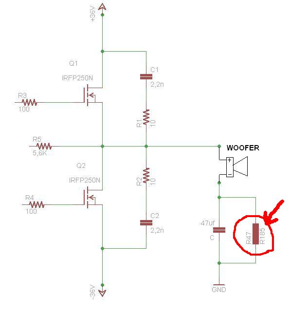

    Έχω ένα ενεργό subwoofer Roister powerbass 200 και έχει καεί ένα εξάρτημα (εκτός των άλλων ) στο κύκλωμα εξόδου του ενισχυτή, το οποίο έχει εξαϋλωθεί ( έχουν μείνει μόνο οι δύο ακροδέκτες του ) και είναι παράλληλα σε έναν πυκνωτή 47μF ( bipolar ),όπου το ένα κοινό άκρο του παράλληλου αυτού δικτυώματος, είναι στο GND (0V) και το άλλο άκρο τους είναι σε σειρά με το (-) του πηνίου του μεγαφώνου .
    Πάνω στην πλακέτα, έχει γραμμένα στην θέση του εξαρτήματος το R47 και σαν τιμή R185, δεν ξέρω όμως κατά πόσο είναι σωστή αυτή η τιμή και αν όντως το εξάρτημα αυτό ήταν αντίσταση.
    Ο ενισχυτής είναι class D,( 200W / 4Ω ) και στην έξοδο έχει δύο FET IRFP250N.
    Αν γνωρίζει κάποιος κάτι σχετικό για τι εξάρτημα μπορεί να ήταν αυτό ή αν έχει κάποιο σχέδιο,ή το ίδιο subwoofer ώστε να βγάλουμε κάποια άκρη θα ήμουν υπόχρεος .
    Η Roister από ότι ξέρω έχει κλείσει και κάποια τηλέφωνα που βρήκα στο site της εταιρίας δεν ισχύουν.
    Ευχαριστώ εκ των προτέρων.
    Εδώ ανεβάζω ένα απλό σχέδιο με την βαθμίδα εξόδου (το εξάρτημα που ψάχνω είναι μέσα σε κόκκινο κύκλο):
    Πατήστε στην εικόνα για να τη δείτε σε μεγένθυνση Όνομα:  ROISTER SUBWOOFER POWERBASS 200.JPG Εμφανίσεις:  2745 Μέγεθος:  23,8 KB

    η αντισταση πιθανων να ειναι 0,47 αλλα δεν το λεω με σιγουρια γιατι ετσι οπως το γραφει μου μοιαζει ποιο πολυ για αριθμηση τις αντιστασεις παρα στα πορα ohm ειναι και εκτος των αλλω για να καηκε μαλλον υπαρχει προβλημα και ποιο πισω

    Όντως Παναγιώτη υπήρχε πρόβλημα .Ήταν βραχυκυκλωμένα και τα δύο MOSFET εξόδου.
    Το R47 (είναι γραμμένο με μικρού μεγέθους γράμματα ) όπως φαίνεται, είναι κωδικός θέσης του εξαρτήματος (συγκρίνοντάς το και με τις άλλες αντιστάσεις στην πλακέτα) και το R185 ( είναι γραμμένο μέσα στο πλαίσιο του εξαρτήματος και με μεγαλύτερα γράμματα από το R47 ) , λογικά, αναφέρεται στην τιμή του εξαρτήματος (αλλά νομίζω είναι υπερβολικά λίγο τα 0,185Ω της αντίστασης αυτής, παράλληλα στον πυκνωτή 47μf ).

    ετσι φαινεται μετα απο λιγο ψαξιμο στο internet για την αντισταση εγω παλι λεω οτι ειναι 0,47 τα 0,185 μαλλον δεν παιζουν

    Είναι 0,47Ω ΣΙΓΟΥΡΑ !!

    Να θεωρήσω ότι οι απαντήσεις σας, όσο αφορά την τιμή της αντίστασης (0,47Ω ), έχουν να κάνουν όντως με κύκλωμα ενισχυτή class D;
    Η απορία μου είναι,στο κατά πόσο μπορεί να λειτουργήσει σωστά,ένα χαμηλοπερατό φίλτρο ( που είναι απαραίτητο σε class D ενισχυτή), με τόσο μικρή αντίσταση παράλληλα στον πυκνωτή 47μf του φίλτρου (αν λάβουμε και σαν δεδομένο ότι η αυτεπαγωγή του φίλτρου, είναι στην συγκεκριμένη περίπτωση το πηνίο φωνής του μεγαφώνου ) ;

    Θα το κοιταξω Σηφη εχω κατι στο μυαλο μου παντως 0,47 δεν μπορει να ειναι με τιποτα

    Προς ενημέρωση, μετά από πολύ ψάξιμο, μέσω φίλων και γνωστών, συνομίλησα με έναν από τους παλιούς σχεδιαστές τις roister και του συγκεκριμένου ενισχυτή (όπως μου είπε ο ίδιος ) και μου είπε τα εξής: το εξάρτημα αυτό ήταν μια ειδικού τύπου ασφάλεια με τιμή 1,85Α ( και αυτό ακριβώς σημαίνει, κατά αυτόν, το R185 στην πλακέτα).
    Αυτή η ασφάλεια έπαιρνε φωτιά κάποια στιγμή (το θεώρησε κατά κάποιο τρόπο σχεδιαστική ατέλεια / λάθος ) και τώρα απλά μου είπε, να βραχυκυκλώσω το σημείο που ήταν το συγκεκριμένο εξάρτημα, το οποίο και έκανα.
    Μετά από αυτό το subwoofer λειτουργεί χωρίς πρόβλημα, εδώ και ένα μήνα.
    Τώρα όσο για τον πυκνωτή 47μf ,που είναι παράλληλα στην συγκεκριμένη ασφάλεια........προφανώς (δεν το ξέρω σίγουρα ,ούτε και το ρώτησα) έχει προβλεφθεί για κάποιο λόγο από τους σχεδιαστές, και έχει σημασία να υπάρχει εκεί, μόνο στην περίπτωση που καίγονταν η ασφάλεια αυτή....αλλιώς δεν έχει νόημα.
